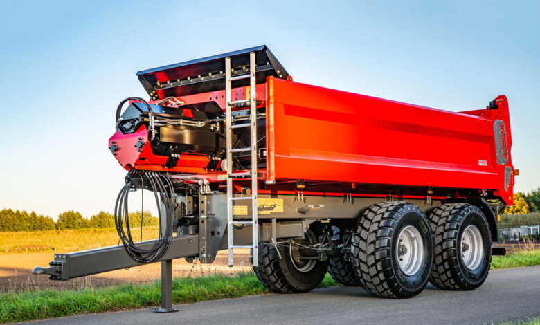

La RamBody AS 620 Heavy Duty offre une capacité de 13 m3 et jusqu’à 24 tonnes de charge utile et se décharge à une vitesse de 38 secondes, selon la marque allemande, grâce à son fond poussant. Le châssis est constitué de tubes rectangulaires de grandes dimensions, pour accepter les charges et contraintes importantes.
Sur demande, la remorque peut être équipée de tôles Hardox, le plancher avec des tôles jusqu’à 10 mm et les parois avec des tôles allant jusqu’à 8 mm. Le plancher du compartiment de chargement peut être prolongé avec le volet de vidange inférieur. Les débris et les pierres sont ainsi tenus à l’écart des feux arrière et de l’arrière du véhicule lors de la poussée.
Le RamBody AS 620 HD recevra une homologation européenne dès sa production en série courant 2024. Dans l’immédiat, ces remorques sont livrées en pré-série chez quelques clients.
